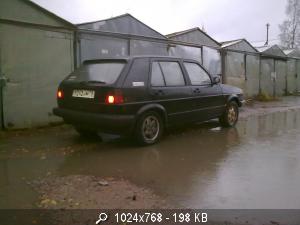

Отправлено 02 October 2010 - 18:15 PM
Плотно занялся кузовнёй.
вот что было:
задняя арка ну совсем печально выглядела
задняя панель не вызвала улыбки со дня покупки авто
а поддомкрачивать стало практически невозможно, с двух сторон Оо
были куплены необходимые железячки
Изображение ИзображениеИзображение
усилитель порога использовался от отечественного автомобиля в связи с отсутствием в продаже гольфовых
Первые шаги, отрезание старого порога
новые изнутри обработаны грунтом, а так же мастикой BODY, вроде 960
Срезана старое тело арки и присобачено новое, на фото видны ранее упомянутые усилители порогов от жигулей
Откушен попец
На данный момент всё заканчивается на этом:
Так же переварено днище, усилены лонжероны, поставлены новые петли в двери, и наконец-то будет окрашена в цвет 5ая дверь (на ней заварена маленькая дырочка около дворника).

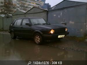

Отправлено 23 November 2010 - 01:57 AM
так выглядит гольф после кузовных работ. хлопушка наконец-то в цвет кузова.

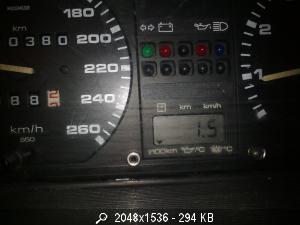

Заехал на диагностику в сервис GOLF-club, нашли лишь две неполадки: под замену передние опоры и датчик давления масла. в тот же вечер всё установил.
с лета в гольфе прижилась новая магнитола Kenwood KDC-4547UB. Очень ей доволен, штатные колонки в торпедо просто ожили
ещё недавно ехал по каду и всю дорогу держался вот такой смешной расход
