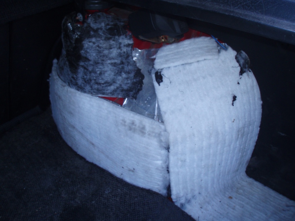

подскажие пожалуйста вот то что у меня на фотографии http://csrussa.narod.ru/111.JPG её можно применить как шумоизоляцию???? и какой толк от неё будет? хочу её в двери.....
а ещё подскажите чем лучше двери сразу и от шума защетить и чтоб музыка в дверях получше играла???

Лежит у меня такая на полу под ногами спереди...собираюсь её метнуть куда подальше от машины ) ИМХО.
Угу! Отличная штука! И толк от нее будет.... Для ускорения гниения пола! :hlp1:

значит не стоит её в дверь пихать?((((( а что тогда посаветуете туда сунуть чтоб и музыка в дверях лучше играла и шум глушился уличиный??? и где вообще эти материалы покупать? в каких магазинах? строительных?
"Пихать" ничего не нужно!
Если заморачиаться на это дело, то по-уму!
Почитай-посмотри как другие делают. Хотя-бы на этом форме.
Сперва (на металл) наносится слой ВИБРОизоляции. Это нужно для удаления или уменьшения вибрации элементов кузова и салона. Но шум как таковой виброизоляция не гасит. Ну, разве что сдвигает в область низких частот.... Далее на нее наносится слой собственно ШУМОизоляции. Т.е. как минимуи 2 слоя. Быват и по 3 и по 4 слоя.
Минимальный (по качеству, затратам и эффекту набор: "Вибропласт" от STP (он же "Exclusiv" от Kicx) как ВИБРОизоляция, а сверху "СПЛЭН" (STP) или он-же под названием Kicx - "S-series." Но это совсем минимум т.к. Вибропласт (Exclusiv) как виброизолятор материал фиговенький и годиться только на такие сложные по форме элементы как задние арки или на потолок (т.к. легкий), Сплэн (S-series) опять-таки фиговенький материал с точки зрения ШУМОизоляции.....
При этом не стоит забывать, что для получения хоть сколь-нибудь заметного эфекта нужно обработать 50-70% площади кузова. Вот и получается, что нецелесообразно разбирать ВЕСЬ салон (а по другому никак) что-бы "напихать" непонятночто в один слой, собрать салон назад, а потом удивляться отсутсвию эффекта.
Кстати, штатная Гольф-2 шумоизоляция (если она жива) не так и плоха! Дешевые Кoрейские и все Китайске авто не имеют практически шумоизоляции вовсе!
Так что учи матчасть, запасайся знаниями, деньгами (на обработку "по-уму" нужно около 10 тыр) и это при условии самостоятельной работы, ну и, естественно временем...... По опыту (своему и чужому) могу сказать, что при режиме работы одному или с помощником (что очень желательно) каждый день "от заката до рассвета" меньше недели на данное мероприятие закладывать не стоит. Это при условии наличия гаража. Т.к разобранная машина должна где-то неделю (минимум) стоять, все детали снятого салона где-то должны храниться, где-то должна храниться нефиговая стопка материалов, нужен свет (для собственно освещения и для работ строительным феном (для некоторых материалов (грамотных) обязательного......
Напугал? :rolleyes:
Так что думай......
