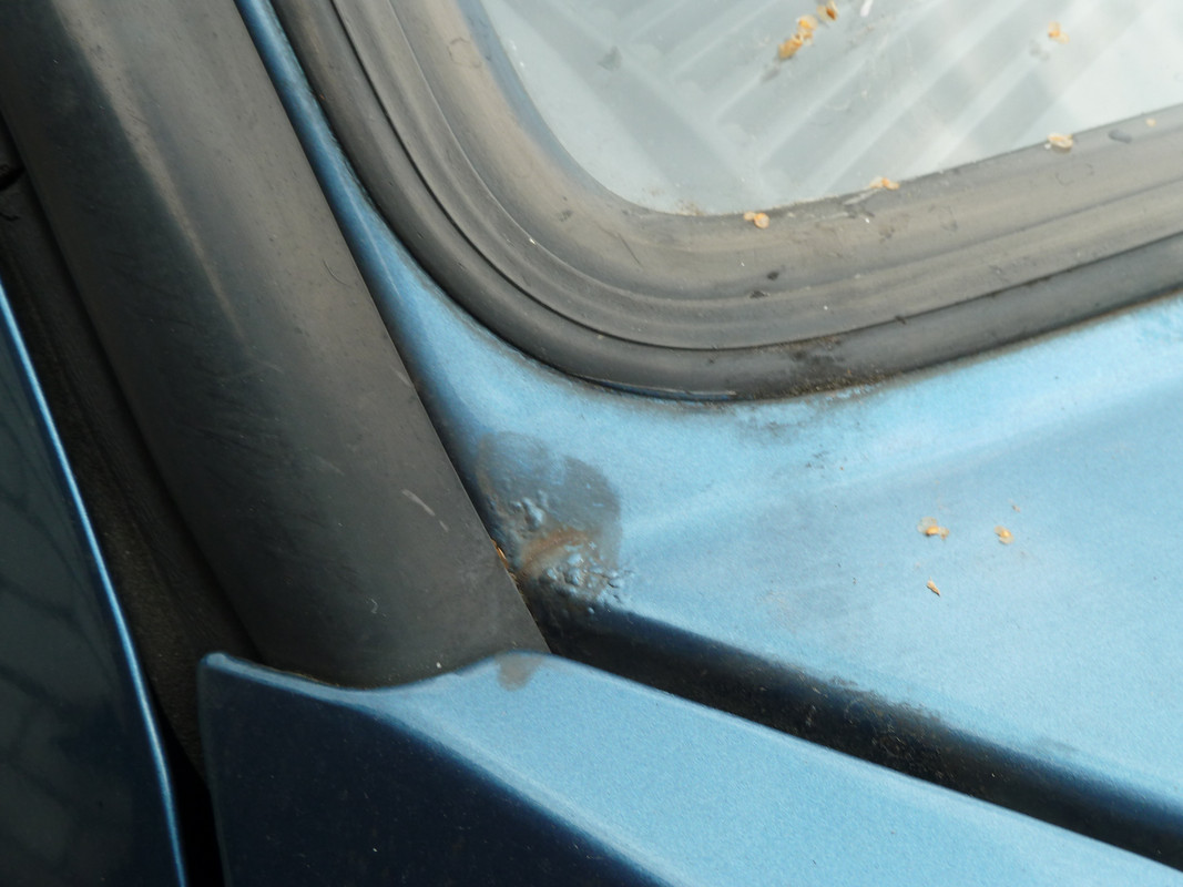

#229 JohnLV
JohnLV
  • 947 сообщений
  • Город:Рига
Отправлено 11 January 2019 - 00:19 AM
надо снять крыло для начала,оценить состояние стойки.обычно начинает трескаться вплоть до рамки лобового.а потом уже мазней герметиков озадачиваться
а так помыть высушить и прост шовным шерметосом мазнуть
Извиняюсь, что влез в тему. Хочу понять, что может быть в моем случае. В этом месте перекрашивал несколько раз, но ржавчина опять появляется. Причина скорее всего, что где-то отошла сварка, или появилась трещина, а в этом месте получается точка излома. Есть идеи, где мне искать причину?
#230 vasil
vasil
    говно и палки моторспорт
  • 2931 сообщений
  • Город:калининград
  • Интересы:старые ведра
Отправлено 11 January 2019 - 12:46 PM
варят усилитель под крыло треугольный от стойки к брызговику.найдите в клубных гольф рената ака wizzi,там вроде были фото
