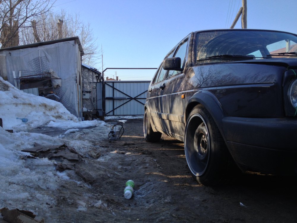

будет ли задевать суппорт вопрос неоднозначный.. я бы не сколько с вылетом сколько с моделью диска связывал. как исполнена центральная часть.
восьмерки чиркать не будут? у меня вот так стоят 15х8. и резина дико узкая

колеса скорее всего на заказ Jrwheels  ,нужны 5-100 ...это проблема(

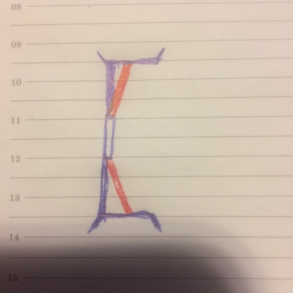

это не проблема а лотерея. хотя если запросить параметры заказываемой модели то сможешь попробовать рассчитать. думаю тут никто этим заниматься не будет)
https://cdn.photohol...7634a4d/i1000/0
тут я наглядно показал что колесо с абсолютно одинаковым параметром по ширине и вылету может как налезть на а суппорт так и нет. грубо но смысл думаю понятен. красной это как те же например атс кап с большой полкой. синей-любые другие с теми же параметрами.
примеры думаю ненужны? хотя нежалко) вот например абсолютно ровные  https://cdn.photohol...cd02421/i1000/0
атс как выглядят думаю наеш

да, сппсибо. может раскошелюсь на озы ультралегеру 15 или 16, хотя те еще пластилиновые колесА(((
