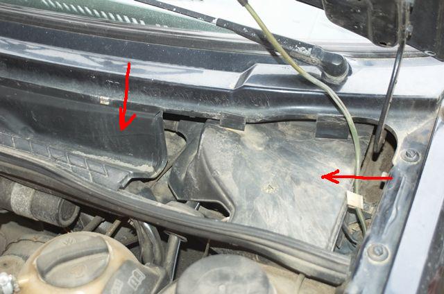

2. проверить, прочищены ли сливы воды по бокам авто (воде ж нужно куда-то деваться)
3. убедиться, что установлен подкапотный водосток (иначе вода будет тупо литься на фильтр салона)

Анука побольше про подкапотный водосток, как он выглядит бо у меня его нет, а по краям водостоки нормальные!!!

штуковина, на которую указывает стрелка слева
ты из какого города то? подпись в настройках заполни - легче будет)
Я из кишинева вообще страна молдова =)))
У меня они были но потрескались и я сделал из плотной клейонки =))) так что стек есть все нормально..... попробую отсиликонить и тогда посмотрим....
а где кстати можно резинку раздобыть, которая на водосток сверху ставится? по екзисту что то не нашел. Можно номерок в студию?
