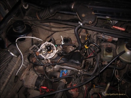

А вот можно вопрос: на фильтре воздуха стоит вакум вроде этот? От него трубка должна идти на моник куда-то сзади? если её нет какие могут быть проблемы?я про ту заслонку, которая в корпусе фильтра, управляется она вакуумом. частое явление - дырочка в мембране, из-за которой заслонка не открывается и моник питается холодным воздухом. но если там все ок, то тогда и правда стоит делать диагностику блинк-кодами.

ничего там не сгорит .подавал лично с аккума .вариант батарейка крона для боязливых .
ни форсунка ни рхх ,вообше в монике нечему гореть кроме мозгов .
блинк коды в 80% не пашут .лично проверяли -отключали лямду а они выдавали 0000 .тупой ЭБу .тупейший я бы сказал.
холодный воздух акутален для карбюраторов и моников от 5- 0 % (так мне говорил ДОК ) то бишщь сейчас система хол\гор не работает .сейчас воздух теплый .биметалл не помню при какой температору размыкает.
подсосы -подушка,штуцера сзади ,клапан вакумного усилка тормозов ,крепление коллектора к башке .
ДПДЗ можно трогать-на ВТС чел с ним как с своим членом игрался )))) ради науки .выставляется если что начально 0.20 в и все .
проверь моторчик -кстати -у меня было так -раз он умер и хх также стал валиться .я отвинтил мотор ,и троиском газа выставил хх на 900 и законтрил -так и ездил пока не купил новый старый моторчик .для мозга я типа был "всигавдвижении" провал хх исчез .
и кстати подсос воздуха монику пойуху -он просто по лямбде будет больше лить.если инициализация проходила с "подсоосным воздухом " то он и работает в таком режиме бедной смеси.

Непосредственно вопрос:
Где замерять 0,20в, выделенные в цитате? Или где подглядеть методику замеров, может какие условия замеров должны быть?

предварительно загнав шток РХХ в самое крайнее положение (внутрь) или ещё лучше временно снявши весь РХХ с головы.
касательно зажигания.
для начала надо было выяснить исправно ли оно.
так как например неисправный концевик РХХ, или неработающий електроклапан вакуума, или на его свободный штуцер одет вместо сапуна глухой колпачек (заглушен штуцер) всё это не даст правильно настроить зажигание и также ездить.
а не точно выставленный трамблер это либо поломанные детонацией поршни, либо прогоревшие клапана.

Замена вот этого клапана - большая проблема? В плане его доступности в магазинах?... неработающий електроклапан вакуума...

Дальше написали что может не работать этот клапан, из-за чего возможно и не верно выставили зажигание.
Ну а ниже еще и такие возможные последствия жуткие выкатили.
В общем я его не проверял и пока не искал еще как проверить (может сразу кто подскажет?).

если повернуть рукой дроссельную заслонку моника (чтоб концевик РХХ разомкнулся) то в трубку должно начать сосать вакуум.
потом надо проверить сам трамблер.
снять его трубку уже на клапане. и на заведенном движке посветить стробоскопом. должно быть 6 градусов.
а если всосунуть из трубки что есть силы, то зажигание должно стать очень раннее зажигание. градусов на 15-20 наверное.

корректор подсоединен к моновпрыску.
Я так понимаю что УЗ у меня сдвинут постоянно получается.

как именно заглушен? может он ещё рабочий.При проверке клапан оказался заглушенным.

А где там 3 штуцера? вроде 2. Этот клапан - это такая чтучка возле ДПДЗ?

вот так выглядит снятым
видим у него три штуцера. два в стороны, и один в бок (на машине он смотрит вниз)
от того штуцера что около разьема (по выше фотке левый) трубка должна ити на трамблер.
тот штуцер что вниз, должен ити шланчиком на штуцер головы моновпрыска.
а тот другуй штуцер (по фотке правый) на нем должен быть надет колпачек сапуна. не перекрывающий самого штуцера!
если сапуна уже нет, то вместо него можна через трубочку одеть туда маленький бензофильтрик. одним концом на этот штуцер, другим свободно в атмосферу.
глушить этот штуцер нельзя. он должен свободно выходить в атмосферу.
ещё рисунок нашел.
словом ТУТ обозначили сапун на клапане.
неплохо видно как и куда должны ити трубочки.
Вроде по картинке выходит что:
от того штуцера что около разьема (по выше фотке левый) трубка должна ити на штуцер головы моновпрыска
тот штуцер что вниз, должен ити шланчиком на трамблер.
А заглушен у меня штуцер, на котором должен быть сапун

подключать трамблер минуя этот клапан, как это было например у Жигуля, тоже нельзя.

Руки дошли. подключен клапан оказывается правильно, по картинке.
Методика проверки по "Voytik" показала что клапан работает. на холостых свободно, концевик разомкнут - сосет вакуум.
всасывание из корректора в себя вызвало увеличение оборотов, стробоскопа нет, какой там сдвиг УЗ не знаю.
Далее будет выставление ДПДЗ в 0,20 в и поиск электрика со стробоскопом.
УЗ на холостых и оборотах подскажете?
P.S. кусочек трубки, что глушил штуцер снял, пока, потом найду чем прикрыть.
