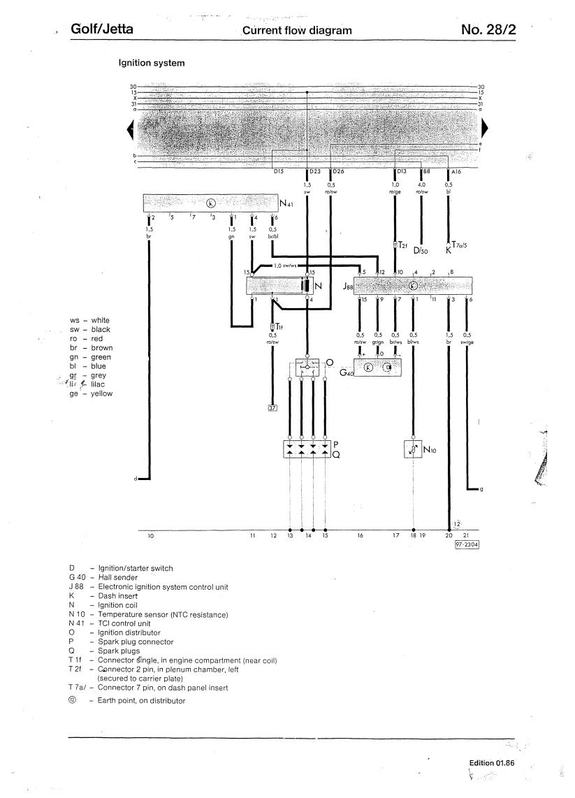

Долго не мог понять почему мой  КР потерял искру. Искра была с центрального провода, но слабая, и терялась в трамблере. Замена катушки и коммутатора ничего не дали. Сигнал с коммутатора прослеживался до первички катушки зажигания. Подумал, что что-то подсаживает напряжение сигнала с коммутатора и откинул один разъем со сдвоенной фишки катушки и, о чудо, машина завелась. Насос включается. Теперь не пойму, что я откинул. Ребята, объясните, пожалуйста, куда уходят провода с вывода "1" катушки зажигания. Один, зелёный, идет от коммутатора, через блок управления опережением зажигания. А куда идут другие провода со сдвоенной фишки?

Схема зажигания
Схема стабилизации ХХ
С 1 вывода катушки зажигания второй провод идет на вывод 17/1 ЭБУ холостого хода и третий, через блок предохранителей, на приборку, тахометр вроде

  • 2 сообщений
Отправлено 16 September 2013 - 21:52 PM
Схема зажигания
Спасибо, буду дальше копать.

ща разобрал проводку зажигания и увидел,что на мозг( сине-белый )провод оборван...за,что он  отвечает ?
#50 Paparazi
Отправлено 29 September 2013 - 13:27 PM
По схеме из поста перед твоим - идёт на датчик температуры (N10)
