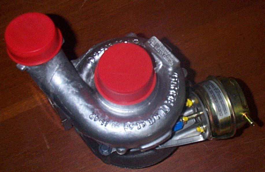

Я тут подумал, самый выгодный вариант цена/качество это 1.6 вот с такой турбиной
И валить нехило будет, под 200 сил обеспечено, и по сборке недорого будет - распылители, поршневая и прочий хлам - дешевые, и запчастей никаких дифицитных не надо. Первое время можно даже на 4Т погонять.
#25 afanass7
afanass7
  • 51 сообщений
  • Город:Петрозаводск
Отправлено 12 December 2011 - 23:11 PM
Можно будет ,но не долго.
#26 Johnny-B-Goode
Johnny-B-Goode
  • 239 сообщений
  • Город:Ленинград, Московский р-н
Отправлено 12 December 2011 - 23:13 PM
тыщ на 50 хватит. Все зависит еще от уровня буста и манеры езды.
