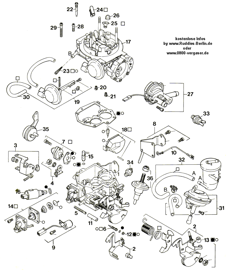

Обнаружил сегодня что кусочек шланга от коллектора к вакуумнику отжил свое и весь в трещинах, решил поменять..для этого скинул корпус фильтра с карба, сделал все, заодно обнаружил один очень ненадежно закрепленный проводок, с кучей изломов, на нем штеккер с 1 разъемом, заменил, прозвонил - все ок. далее увидел оголенные участи на проводке, идущем к крышке ДЗ карба, к некому фланцу (поз. 27), в котором циркулирует ОЖ и в зависимостьи от ее температуры биметаллическая пластина регуллирует положение заслонки, так вот потянул за провод, вылезло 203 сантиметра тонкой проволки, после этого скинул крышку, в нгей абсолютно сухо (что странно , у читывая то что там должны остаться какие-никакие следы ОЖ), прозвонил провод между ДТОЖ и тем местом где он соединяется с проволкой прогрева, все ок.
только вот беда, после сборки всего этого хозяйства пропал ХХ.

там где стоит вольфрамовая нить и бипружина, должно быть сухо, ОЖ циркулирует рядом в соседней полости(прям там где тосольные трубки), совмещай по меткам корпус термопривода ВЗ, перед этим проверь чтоб бипружина крепко сидела на оси и ее конец с ушком вошел в лапку привода ВЗ.
Только не пойму зачем надо было тянуть за провод, если слетела изоляция, то можно было просто термокембрик сверху одеть и прогреть.
ПС Холостой ход будет даже при отключенной вольфрамовой нити.

до того как залез в этот корпус понятия не имел, что провод идет к прогревочной пружинке. только после того как снял все это дело боле менее понял как это все устроено.
если дело не в пружине этой, то из-за чего мог пропасть холостой? могло быть замыкание? на клапан стабилизации ХХ есть отдельный предохранитель? проводок с 1-контактным штеккером идет вроде к нему как раз

все было до банального просто, сгорел предохранитель. когда увидел тот оголенный провод и ковырялся с ним судя по всему замкнул на кузов..

вчера вечер отъездил - проблем не знал..разве что заводилась плохо даже на горячую, приходилось подгазовывать
сегодня новая проблема - сажусь - не заводится - покрутил, погазовал - завелась, но холостых опять нет..полез к карбюратору- воздушная заслонка в почти вертикально положении
с помощью неких манипуляций с рычагом акселератора и некого ступенчатого рычага, в который упирается регулировочный винт удается установить заслонку в положение когда она почти закрыта и есть не большой зазор ( регулировочный винт упирается в верхнюю площадку ступенчатого рычага) - машина заводится, но стоит чуть потянуть за тросик акселератора, как этот рычаг соскакивает с верхнего положения , заслонка соответственно принимает вертикальное положение и машина глохнет

холостой появился после очередного ковыряния, брызганья вдшки на возвратные пружины, но обороты оочень высокие, и даже прогазовка через некоторое время не понижает обороты, машина орет как резаная..есть подозрение что дело в вакуумном клапане, который при нажатии педали газа подталкивает ступенчатый рычаг в положение соответствующее температуре, так ли это??
